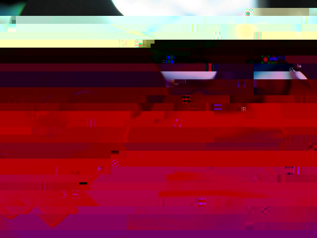

Jsou u revolveru ZORAKI R1 cal. 4mm nové hlavně?
Konečně se mi poštěstilo nahlédnout do hlavně jednoho zcela nového revolveru ZORAKI R1 cal. 4mm. Tedy vyšroubovat se mi tu hlaveň ze závitu aluzinkového ochranného pláště nepodařilo. Proti tomu je dobře pojištěna - pevným dotažením a samozřejmě ústí hlavě postrádá jakoukoliv drážku pro příslušný nástroj (stejně jako u flobertek cal.6mm) …
Podle popisu všech prodejců je tato turecká flobertka cal. 4mm osazena zcela hladkou hlavní bez drážkování. Očekával jsem tedy zcela hladký a vyleštěný povrch vývrtu, ale jaké bylo mé překvapení když se objevilo jemné drážkování, ovšem nikoliv podle doporučení „CIP“ … ale něco trochu jiného!
Tedy mezinárodní doporučení „CIP - List of TDCC - Tab V - Rimfire cartridges – Crusher“ pro kalibr 4 mm Randz. court udává parametry vývrtu F= 4,05 Z=4,30 N=6 u=450 mm … https://bobp.cip-bobp.org/uploads/tdcc/ ... -page1.pdf
Naměřil jsem však průměr vývrtu D=4,25mm a po zvětšení řady makrosnímků na obrazovce PC, bylo možno vidět po celé délce vývrtu husté jemné spirálovité drážkování … /viz foto další příloha/
Tedy účel tohoto drážkování je jiný, než zajištění rotace a stabilizace sférické střely (kuličky) cal.4mm, k té rozhodně nedojde !!
Zná někdo platnou normu či doporučení pro hladké vývrty hlavní flobertek cal. 4mm ?

vormen
Příspěvky:34
Registrován:28 črc 2017 11:37
Re: Flobertka Atak Zoraki R1 cal.4mm
Příspěvek od vormen » 08 srp 2019 17:42
Nebude to spíš jen stopa po vrtání? Náhodou jsem tuhle hračku tenhle týden koupil, tak se podívám. Přesnost děsná, netrefí ani terč 14x14 na deset metrů. Nejlevnější CO2 Umarex na BBs dá všechno bezpečně na terč. To jsem ale věděl, jen jsem chtěl něco na patronky co smrdí, když nemám ZP.
vormen
Příspěvky:34
Příspěvek od vormen » 09 srp 2019 08:29
U mě to vypadá takhle.
Albert 22
Příspěvky:1275
Registrován:03 kvě 2016 14:53
Příspěvek od Albert 22 » 09 srp 2019 11:53
Tedy asi to bude standardní „Turecká kvalita“ ! :oops: Anebo že by nějaké další koumácké opatření za účelem snížení úsťové rychlosti a výkonu pod 7,5 Joule u našich flobertek – metoda zbržděním střely v hlavni? :lol:
To příčné rýhování vývrtu je jako struhadlo, hlaveň se začne plnit vrstvami nánosů, které snad ani nepůjdou vyčistit! :twisted: :mrgreen:
vormen
Příspěvky:34
Příspěvek od vormen » 09 srp 2019 14:56
Tak už je jasný, proč táhne tolik doprava, odhadem 7-10cm na 10m. Ta hlaveň je tam úplně blbě napasovaná. No, koupeno v eshopu, možnost vrácení, reklamace, ale tohle se mi moc podstupovat nechce, stačilo by vyřešit výměnou, nebo úpravou zadních mířidel.
Albert 22
Příspěvky:1275
Příspěvek od Albert 22 » 09 srp 2019 16:42
Obávám se, že se jen těžko vybere kus s přesně nalisovanou hlavní. Totiž, ono to nalisované a zakolíkované spojení hlavně s rámem revolveru je jen 8mm dlouhé, takže asi není moc přesné, ani pevné. Stačí, aby to upadlo na zem a je hlaveň hned na křivo. Možná by pomohlo poklepat to trochu gumovou paličkou... :D
Ale mnohem lepší by bylo doobjednat si od dovozce z JGS Praha stranově nastavitelné hledí jako je u flobky Zoraki R1 Streamer cal.6mm... :idea:

Albert 22
Příspěvky:1275
Příspěvek od Albert 22 » 10 srp 2019 21:49
Tak se mi poštěstilo ještě jednou nahlédnout na tu novou flobku, no a ono to má taky hlaveň nalisovanou trošinku nakřivo. Stačilo přiložit k rámu revolveru pravítko a podívat se proti světlu kam se odchyluje konec hlavně. … a je to vidět docela jasně - konec hlavně se mi odchyluje asi o 0,5mm doleva... :twisted:
Takže když to zhruba přepočtu, tak ve vzdálenosti 10m to potáhne cca 5cm od středu terče, jen pro změnu doleva!
Inu co kus to originál !! :lol: :lol: :D
Takže po výbrusu a zalapování toho drsně „hladkého“ vývrtu přijde ke slovu i gumová palička a rovnání hlavně! :idea:

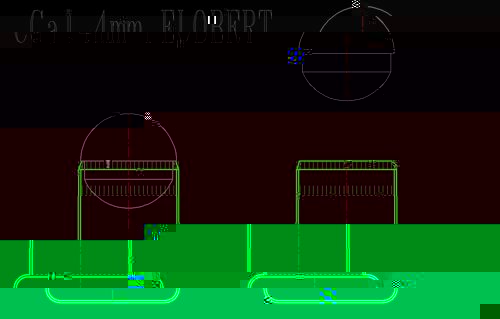

Albert 22
Příspěvky:1275
Příspěvek od Albert 22 » 13 srp 2019 14:37
Náboje pro HISTORICKÉ FLOBERTKY - PTÁČNICE byly ve Francii patentovány již od roku 1831.
Teprve roku 1849 francouzský puškař, vynálezce a průmyslník Louis Nicolas Auguste Flobert zdokonalil tuto konstrukci pro komerční využití. Jeho náboje s okrajovým zápalem se vyrábějí ve třech rážích (4mm, 6mm a 9mm) dodnes.
Všechny flobertky měly původně hladký vývrt hlavně, ten navzdory doporučení „CIP" ... https://bobp.cip-bobp.org/uploads/tdcc/ ... -page1.pdf u většiny výrobců těchto zbraní přetrvává dodnes už jen u kalibru 4mm (… resp.cal. 0,17“ tj. 4,32mm).
Průměr sférické střely S&B nábojů Randz Court cal.4mm je jak doufám dle doporučení 4,40mm, ale nejsem si jist na jaký průměr tyto hladké hlavně někteří výrobcové vyvrtávají. A už vůbec ne jaký by měla mít po lapování a leštění… ?
U Zoraki R1 cal. 4mm je to po hrubém vývrtu cca 4,20mm. Mohl by prosím někdo z majitelů Flobertek ALFA a KORA změřit pro porovnání průměr vývrtu?
Předem děkuji !

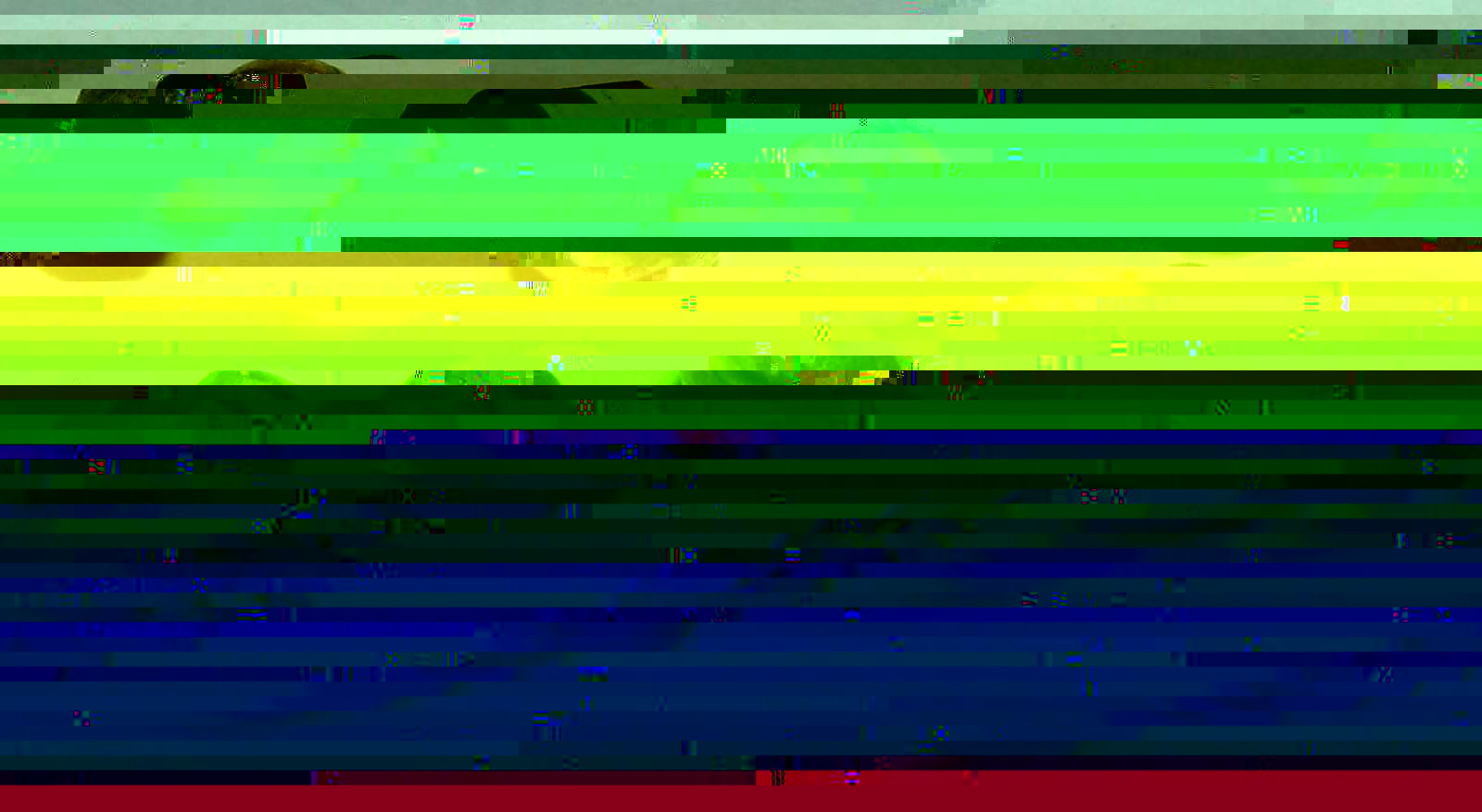

Albert 22
Příspěvky:1275
Příspěvek od Albert 22 » 15 říj 2019 11:23
Graficky zpracované výsledky měření na Air Chroni velmi názorně ukazují až trojnásobné rozdíly ve výkonech nábojů S&B Flobert 4mm Randz court …. :shock:
Graf - Protokol o měření Flobertka Atak Zoraki R1 4,5´´ nikl cal.4mm - Kulička Flobert 4mm - 0,50g -1.JPG
A nebo jsem se spletl a koupil si náboje do Airsoftovky ?
:lol:
Měření též naznačuje kolik energie se zbytečně spotřebuje na propasírování projektilu - olověné kuličky (brok č.11 o průměru Ø 4,50mm) hlavní flobertky Zoraki R1 cal.4mm s podkaliberním průměrem Ø 4,20mm, aby z něj udělala váleček!
Albert 22
Příspěvky:1275
Příspěvek od Albert 22 » 16 říj 2019 13:46
Sférická střela S&B Flobert 4mm Randz court překalibrovaná v hlavni revolveru Atak Zoraki R1 na ováloidní váleček o průměru Ø 4,20 mm ...
