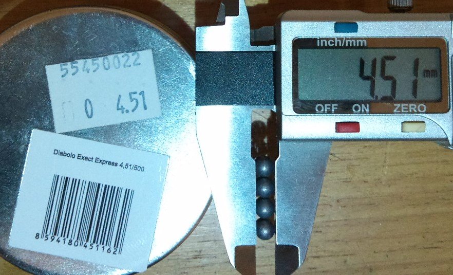

Moje doterajšie skúsenosti s JSB-čkami sú také, že udávané priemery hlavičiek sú správne. Tým myslím, že diabolky s označením 4,52 sú väčšie ako s označením 4,51. Dal som z krabičky 4 náhodne vybrané diabolky vedla seba, zachytil do šubléry za hlavičky, nadvihol a všetky zostali zachytené čo znamená že sú rovnaké. Nameraný priemer je taký, ako je uvedený na krabičke. Keby som ich meral viac zrejme by sa našli aj nejaké odchylky, ale prevažná väčšina súhlasí s označením.
