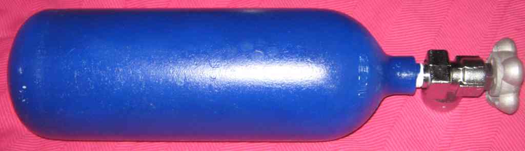

Zvažuji pořízení vzduchovky, resp. větrovky pro střelbu na terč z 10m a zaujala mne CZ 200 T. Chci střílet dle pravidel pro sportovní střelbu, takže pouze s dioptrem. Jelikož jsem ale neznalý amatér, tak si potřebuji ujasnit pár věcí, resp co vše je potřeba pořídit. Ta cena je pro mne už tak hodně na hraně a nerad bych zjistil, že ještě budu potřebovat něco dalšího. Zajímá mne především odpověď na otázku č.1. a č.2.
Zatím navrhovaná sestava:
- Vzduchovka CZ200T (11500Kč) http://www.gunshop.cz/cs/1328-zbrojovka ... -t-4-5-mm/
- Dioptr (540Kč), třeba zde http://www.gunshop.cz/cs/3354-zbrojovka ... e-miridla/
- Nástavec hlavně (79Kč) http://www.gunshop.cz/cs/2475-zbrojovka ... na-hlaven/
- tlaková láhev 4l/300bar (2880Kč) http://www.esnakesub.cz/potapecska-tlak ... ,1029.html
Celkem zatím cca 15 000Kč.
Součástí zbraně by mělo být toto (cituji z http://www.gunshop.cz):
Součástí dodávky je zbraň včetně jednoho kontejneru s manometrem , přepouštěcí ventil k plnění kontejneru z tlakove lahve , vypouštecí ventil k vypuštění tlaku z kontejneru,CZ manuál , nástřelný terč.
1) Bude uvedená tlaková láhev vhodná (závit, ventil)?
2)Budu (kromě diabolek a terčů) potřebovat ještě něco dalšího, abych mohl střílet nabíjet a dofukovat? Budu potřebovat nějaké další tlakové hadice, redukce, manometr? Popř. doporučili byste mi raději pumpu místo tlakové láhve?
Prosím kdyžtak mi hažte i odkazy ať si mohu udělat lepší představu.
3) Je technicky možné doplňovat kontejner zbraně (dofouktnou třeba ze 100bar na 170bar)? nebo se musí před plněním vždy vypustit na nulu?
4) Je možné místo stlačeného vzduchu používat čistý dusík nebo CO2 ? Vím, že se kyslík nesmí používat, protože může explodovat při jakémkoliv kontaktu s mastnotou, ale dusík i Co2 jsou nevýbušné...

Ano, CZ200T je verze rovnou v 7,5J a vybavená dioptrem a muškou na nástavci hlavně s rybinou (čili nebudeš muset nic dalšího dokupovat)
K lahvi musíš dokoupit hadici - stačí levnější bez manometru (první odkaz na láhev byla láhev bez manometru)
Edit: Hadici netřeba, dá se redukce na plnění našroubovat přímo na lahev.
Nebál bych se použít i pumpu (cena je podobná jako lahev s hadicí) - akorát se ti tady za to budou všichni smát, protože to považují za způsob plnění, který je pod jejich úroveň a jakékoliv úvahy na toto téma působí jako červený hadr na býka...
QuickFill je diskutabilní, bez problémů se dá foukat přímo kartuše po vyšroubování (napouštěcí redukce by měla být součástí balení vzduchovky), ušetříš cca 1.000 Kč. Je vhodné si ale opatřit zásobu těsnění do toho závitu, snadno upadne a ztratí se někde v trávě. Ale to jsou korunové položky
Regulátor (cca 1.900 Kč) nevím jestli je na 7,5J potřeba. Já ho nemám a stačí si hlídat, aby byl tlak při střelbě v optimální hodnotě (u 16J je to od cca 180-170 do 120-110 bar)
Plnit můžeš při jakémkoliv zbývajícím tlaku v kartuši. Není potřeba nic vypouštět.
Používá se stlačený vzduch, nikoliv kyslík, takže výbušné ve styku s mazivy by to být nemělo. CO2 bez úprav určitě použít nepůjde. S N nemám zkušenosti.
