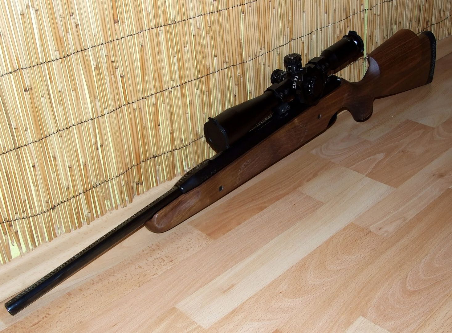

Tak tak, kvalitní ocelová montáž nepotřebuje štoubek, prtože drží. Klíďo to bláto sundej. Je to fuj :P :P

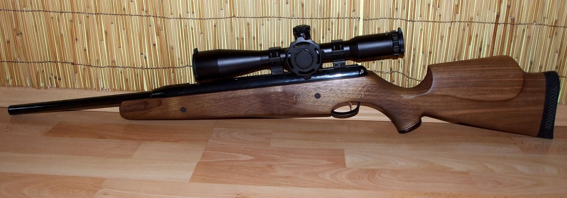

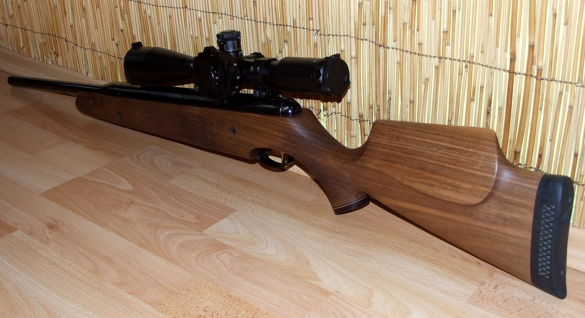

- tu duralovú montáž daj odtial okamžite dole... (už len kvôli dizajnu... a kvôli prosportu, to je akoby si na ferrari dal plechove disky s rotujucimi puklicami gangsta style :D :mrgreen: )
- prosport kope menej ako napr. slavia 634 a tam bez problemov aj v tej poondiato plytkej rybine ocelový kozap udrží všetko... ak je dobre utiahnutý a prípadne sú vymenené tie "blatové" šroby
- a z technického hladiska je skoro "nemožné" aby 4 prvky boli v jednej rovine a aj ked je tam len 0,1 mm čo sa skoro nedá postrehnúť okom tak to ten puškohlad bude kriviť...
- krásna jednoducho líniovaná pažba mňamka... :wink:

Je pravda, ze ocelove montaz sa ani nehne a neviem, ci uz nezacali nahodou davat lepsie srobky lebo ja som nemenil a drzia fakt fest, ziadny som nestrhol a ani naznak zatial :wink:

Jo jasně že by držela i ocelová, ale takhle se mi to líbí víc :D. Taky by nebyl problém udělat na ocelovou doraz, ale pak co s tou hliníkovou montáží? Koupí někdo? :lol:
vendous
Příspěvky:1137
Registrován:21 kvě 2009 12:38
Re: Air Arms Pro-Sport cal..22
Příspěvek od vendous » 31 kvě 2010 19:22
Hodíš jí doma do šuplíku nebo jí upravíš a použiješ na přidělání světla.
Ale když to chceš takhle (fuj) tak proč ne, je to tvoje flinta.
