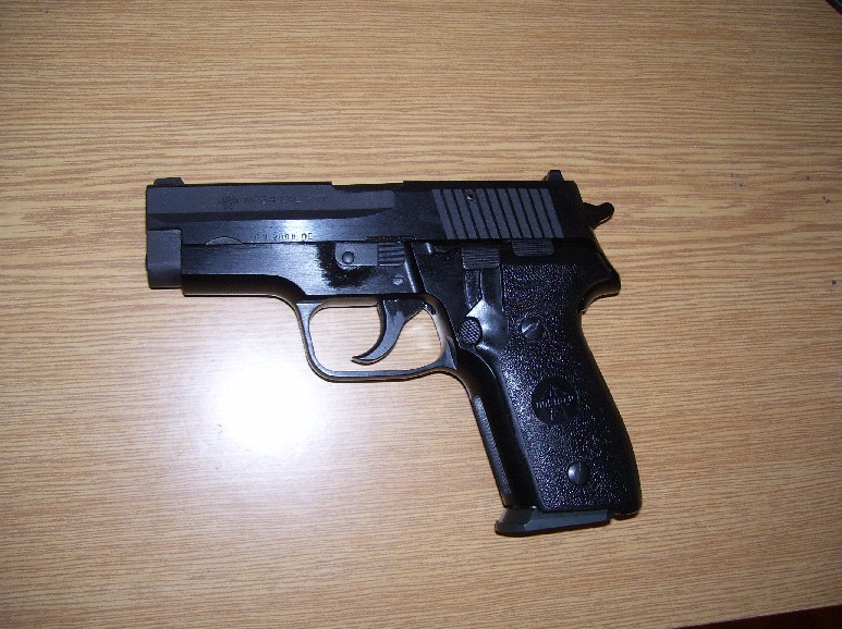

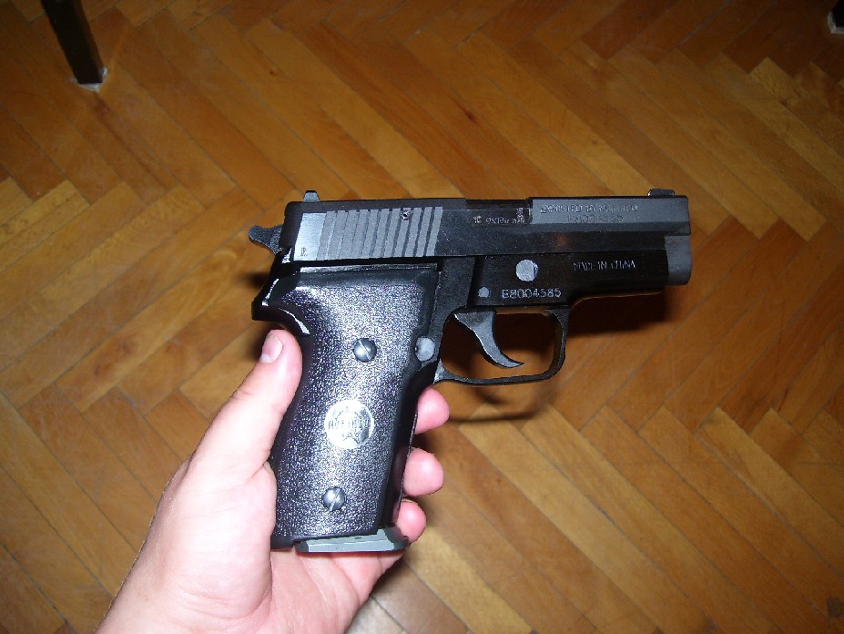

PříspěvekNapsal: 08 říj 2008 07:45
Offline
Registrován: 11 črc 2008 10:28
Příspěvky: 52
Tak Makra jeste nemam, ale nasel jsem 2 fotky, jak jsem to fotil kamaradovi. Rozliseni nic moc, ale myslim ze je patrne i tady, ze opracovani ujde. O makra se pokusim 8)
Přílohy:
100_7063.jpg [ 140.2 KiB | Zobrazeno 315 krát ]
100_7059.jpg [ 148.29 KiB | Zobrazeno 305 krát ]
