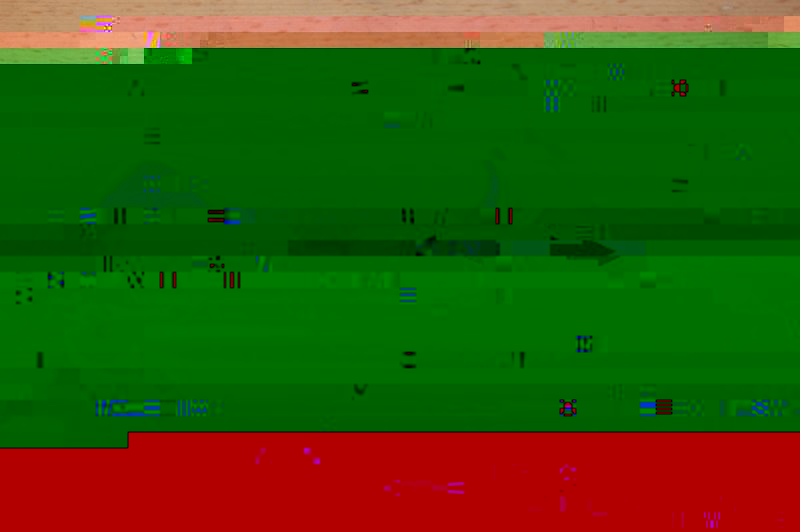

Bydliště: Znojmo
Nevím, jaké video jste viděl, mohl byste poslat odkaz?
Fotky skoro žádné nemám, takže se pokusím vysvětlit takhle.
Problém je ten, že u této vzduchovky spoušť tlačí do plastového závěru pouzdra. Časem jsou žlábky delší a vzduchovku nejde natáhnout.
Oddělte železo od pažby a podívejte se jestli se spoušť kýve dopředu a dozadu.
Příloha:
Haenel 310_800x532.jpg [ 66.2 KiB | Zobrazeno 364 krát ]
Je několik způsobu, jak to odstranit. Nejjednodušší je vložit do žlábku tenké kovové plátky (může se vyřezat z konzerv anebo z krabiček od diabolek) anebo plátky z tvrdého plastu.
Demontáž není složitá, ale je třeba vědět pár triků.
Je potřeba něčím zafixovat pružinu pojistky - jinak bude těžké ji vytáhnout. Neztraťte kuličku a gumičku v závěru pouzdra.
Možná Vám pomůže tohle
http://anotherairgunblog.blogspot.cz/search/label/Haenel%20310
