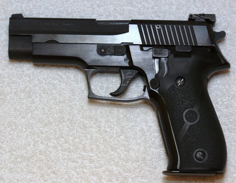

Dostal se mi do ruky klon P226 od Norinca (ne první a ani ne poslední). Podle vyjádření majitele z něj bylo vystříleno cca 9000 ran. Zbraň byla v pohodě jen vedení závěru bylo mírně ohoblované a několik pružin potřebovalo vyměnit.
Chtěl jsem se zeptat jaké zkušenosti s touto zbraní (a s NC228 - klonem P228) máte vy?

Mám Norconiu NC 226 . Strieľa na flek . Je ročník 2001 , kúpil som ju z 2.ruky ( za polovicu nákupnej ceny novej ) . Koľko z nej bolo vystrieľané neviem , mnou asi 1000 ks za necelý rok čo ju mám . Spúšť perfektná , hlaveň neopotrebovaná . Trochu vyššia vôľa pri zachytenom závere , vypúšťanie kohúta skoková záležitosť . Spokojnosť 100% . Ale je pravda že SigS P 226 som v ruke nedržal . S pozdravom - D

Mimochodem: taky je pod výhozním okýnkem zevnitř taková zdrsněná plocha?
A co muška? Je v rybině?

Koupil jsem před 14 dny tuto Norconii sice použitou, ale prakticky nestřílenou.Dle majitele 200ran, černění bylo netknuté i pod páčkami vypouštění a rozebrání. Má laděnou spoušť a savitelné hledí (Zendl), střenky Hogue. Jsem s ní velice spokojen, střílí velmi přesně, dobře se mi drží (mám větší ruce). Jsou na ní sice větší vůle závěru v rámu , ale na přesnost to vliv nemá. Osobně jsem měl v ruze CZ75(nerezovou) , která měla vůli ještě o dost větší a byla taky přesná. Navíc by se ty vůle daly vychytat, ale myslím, že to nemá smysl.
O životnosti se nelze samozřejmě zatím vyjadřovat. Ale vzhledem k tomu, že střílím 50-100ran za měsíc, tak si při ceně 6900 za níž jsem ji pořídil, nedělám starosti.
Škoda, že nenapíše nikdo, kdo z této zbraně vystřílel 10 000 a více. Ale lidé kteří střílí tato množství jdou asi do dražších zbraní.

Ještě jsem zapoměl dodat, že žádnou zdrsněnou plochu pod vyhazovacím otvorem jsem nenašel.

To je divné. Když rozložíte zbraň a podíváte se na plochu mezi výhozním okýnkem a vyústěním hlavně (vodítkem) měl by být závěr u výhozního okýnka takový zdrsněný.
Jak se Vám zdá chod spouště, nemáte pocit, že u Norinek je to takové hrbolatější?

já jim mám upravenou (předchozím majitelem), takže mi jde téměř úplně hladce a ze zadu má proti propadu spouště nalepeny "doraz". Sílu potřebnou ke zmačknutí nemám změřenou, ale mělo by to být rovněž míň než v originále. Ale v porovnáním s maďarskou FEG P9R co jsem měl, je to o mnoho lepší.

Norinco 226ka je dle mého názoru velmi povedená. Měl jsem jí a byl jsem naprosto spokojen. Jasně, že povrchovka a vůle odpovídají výrobci, ale funkčnost a spolehlivost 100%. Moc jsem toho s ní nenastřílel páč jsem jí vyměnil za zbraň která mně lákala víc. Ale dával jsem ji pryč s těžkým srdcem. Jeden kolega vypráskal s NC226 už přes 9tis ran. Pořád naprosto bez problému. R

Pravda,je tam na spodním kraji pod okénkem takové šikmější vybrání, ale v mém případě je jakost povrchu srovnatelná s okolními plochami (pokud neberu v úvahu přímo vodící drážky závěru).
Myslím, že to není funkční plocha a slouží jen pro vyhození hilzny, a tak by to nemělo být ničemu na závadu, pokud tam nějaký číňan "sáhl" pilníkem aby ji začistil.
