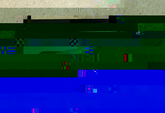

Mini Me
Příspěvky: 1445
Registrován: 31 pro 2015 21:44
Re: Slavia 634
Příspěvek od Mini Me » 31 kvě 2017 00:14
Jestli muzu take prispet - ja mam tady tyhle a jsou fakticky dost dobre,nejen nahoru a dolu ale taky do stran jak to hube pasuje :D
http://www.ebay.co.uk/itm/Comb-raiser-s ... 2492381134
Samozrejme ze ma v nabidce i jine
http://www.ebay.co.uk/sch/boudica.087/m ... 7675.l2562

Mini Me, mohl bys prosím ukázat, jak to vypadá na pažbě?

Příspěvek od Mini Me » 31 kvě 2017 15:21
Ja to mam dane na lepenici co jsem si nechal delat,protoze z mojima sikovnyma rukama by to spatne dopadlo :lol:
Dady je foto

Příspěvek od yetti84 » 31 kvě 2017 16:26
Já jsem si to představoval jako na HW98.
Tvoje řešení vypadá jednodušeji, otázkou je, zda je pažba S634 dost tlustá.
Mohl bys změřit vnější průměr toho válce?

Příspěvek od Mini Me » 31 kvě 2017 20:44
Pri foceni me to trochu ujelo.ale ten vnejsi prumer je 26 mm

Příspěvek od BadUncleSam » 31 kvě 2017 22:13
Mini Me, to dřevo je ale bombice :shock: . Určo dám lícnici na dvě podpěry, takhle na jedné se mě to osobně moc nelíbí, ale jak se říká "tisíc lidí, tisíc chutí" :) . Rozhodně kvalita provedení moc pěkná, doufám, že to zvládnu aspoň z půlky tak dobře :D .
