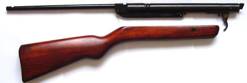

Takhle vypadá na pažbě vodou ředitelné mořidlo a na něm několik vrstev nitrolaku.

JJ, mi se to lesklé taky nelíbí, byl to první pokus, chtělo by to nějaký tvrdý matný lak. Ty kvalitní jsou ale pěkně drahé, i když na dřevo velikosti pažby ho není potřeba moc.
Dával jsem to tady hlavně proto, aby bylo vidět, jak vypadá to mořidlo. :wink:
