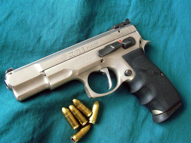

Také jsem koupil před rokem 75B bazarovou a jsem nad míru spokojen.
Mám ji spíše na střelnici a tak jsem volil celou verzi.
