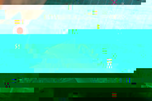

Bydliště: Znojmo
Moc děkuji za pochvalu. Jsem rád, že se Vám líbí.
Chtěl jsem napsat recenzi/návod na tuto vzduchovku, ale je těžké vysvětlit slovy jak a co dělat.
Takže zatím mám jenom fotky.
https://strix071.wixsite.com/airgunup/diana-75
Při debatě o Diana 75, zapomínáme na jeji tři předchůdce - Diana 60/65/66.
Jsou to skvělé a přesné zalamovačky.
https://www.youtube.com/watch?v=YAEEl4W-dOc
Přílohy:
Diana 65 (2).jpg [ 26.16 KiB | Zobrazeno 222 krát ]
Diana 65.jpg [ 38.01 KiB | Zobrazeno 222 krát ]
