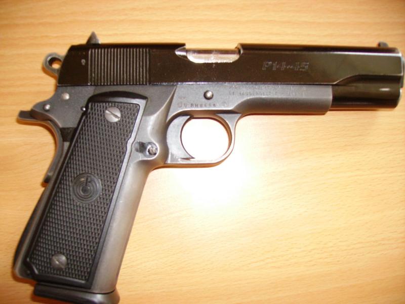

Tohle je moje PARA. Má odstříleno 6500 nábojů a pořád fakčí jak má.Není rozmlsaná sežere úplnně všechno.Cena starší 18 000 a nová kolem 35 000.Kapacita nábojů 15 :lol:
